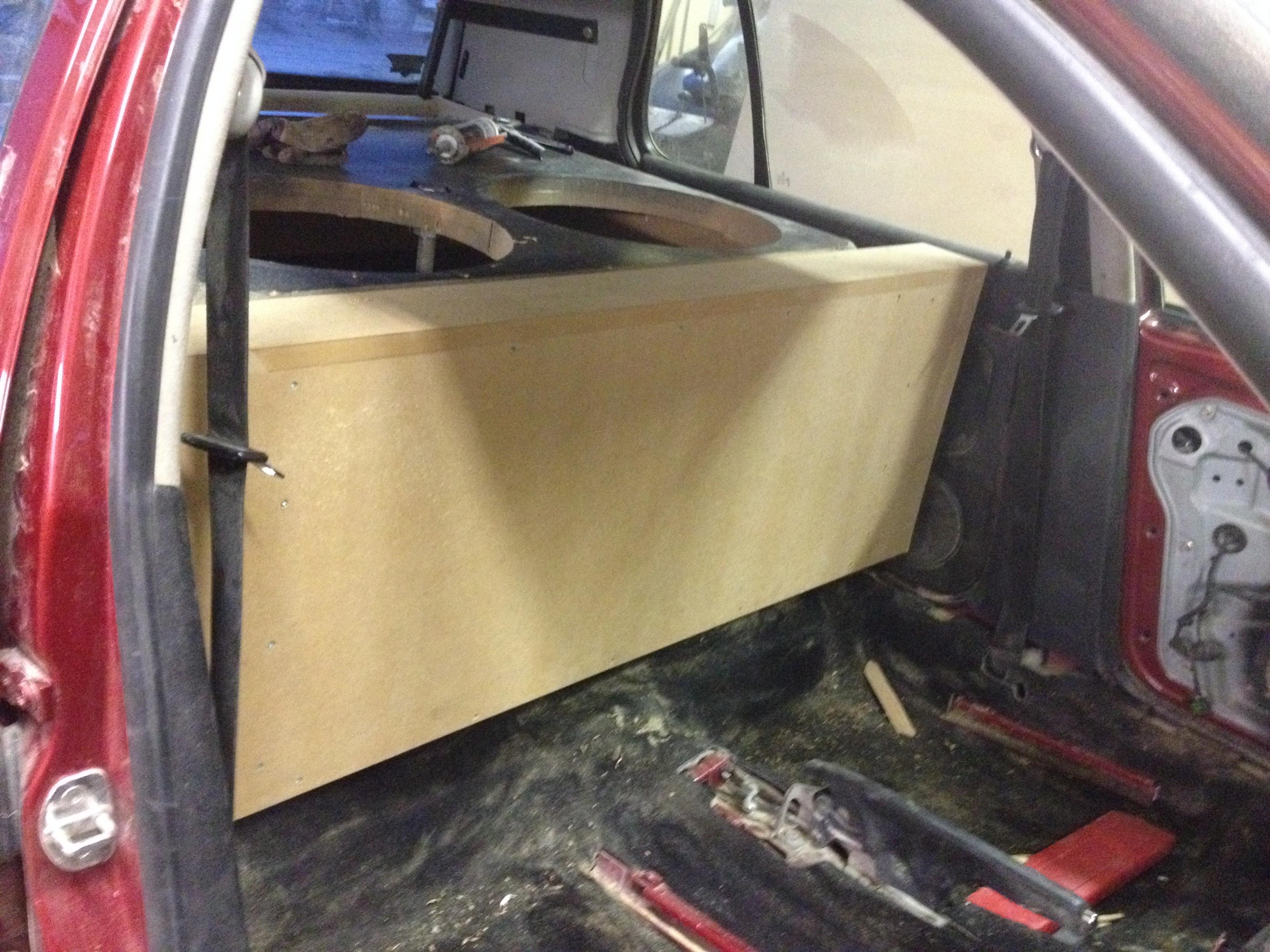

  • Og sånn ble resultatet. Kassa 45l større og fortsatt komfy kjørestilling

      • Noe framgang?
        • ja jo. El tilbakegang kanskje holder på å rive ut dempingen i taket for å ha på Gladen Aerostone
          Ole Petter Holelien
          • Originally posted by Judys Bilstereo View Post
            hva har du fra før? siden du river ut dempinga ?
            • hadde 5 lag butyl...så det er ute, smurt på ca 3 mm aerostone og buty. Så ett lagl på med Gladen multi utsiden. Blir ikke mer da jeg skal ha på taktrekket igjen. Men taket ble vesentlig stivere med aerostone
              Ole Petter Holelien
              • i golfen min har jeg 4 lag bytyl og en lag 6mm akumatt i tak å en lag 6mm akumatt i tak trek å jeg får taktrekket fint på :P
                MVH Mats S. Erdal
                • Mitt spriket foran ved frontruta med 5 lag butyl Men taket er uansett stivere nå enn med 5 lag butyl En god del og...
                  Ole Petter Holelien
                  • Hvordan påførte du luftsteinen? Med trykksprøyte?
                    • jeg prøvde med biltema laksprøyta. Det gikk ikke. Prøvde og med rulle. Men hvertfall første laget gikk ikke. Rullen bare skled. Så ble pensel.
                      Ole Petter Holelien
                      • tectylsprøyta fungerer knall på sånne produkter..
                        for de som har det!
                        blir for "tykk" for lakk sprøyte, tilogmed med stor dyse.
                        ca tykkelse fikk du penslet på ole?
                        • tenkte seff ikke på tectylsprøyte... haha. Ble vel tilslutt 3-4mm all over tenker jeg. Penslet i flere omganger...
                          Ole Petter Holelien
                            vet det til neste gang da :P går "litt" fortere :P
                            • nei sier du. Men var noe kliss å holde på med når man brukte pensel for rant endel..
                              Ole Petter Holelien
                              • Da er igrunn dette prosjektet strandet da tiden (og motivasjonone) ikke er helt til stede,..
                                Ole Petter Holelien
